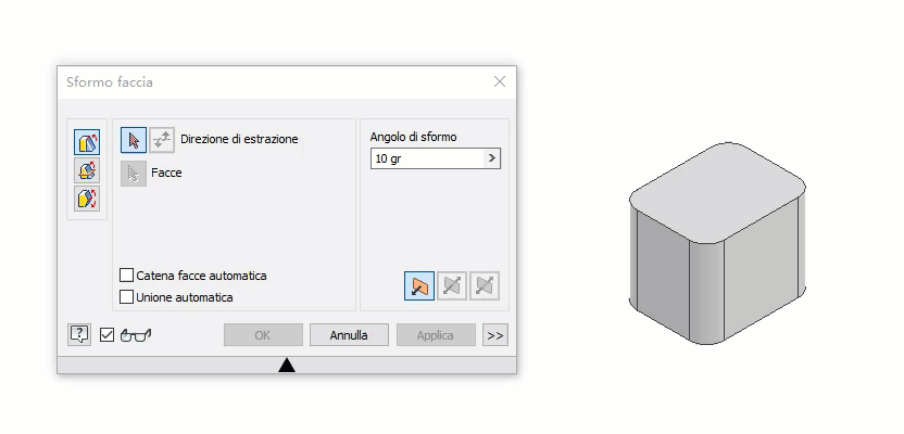

Nella finestra di dialogo Sformo faccia, selezionare uno dei seguenti tipi di bozza:
Spigolo fisso
. Crea sformi relativi ad uno o più spigoli fissi contigui e tangenti per faccia. con il risultato di ottenere ulteriori facce.
Piano fisso
. Crea uno sformo rispetto ad un piano fisso. La faccia di parte piana o il piano di lavoro determina le facce selezionate a cui viene applicato lo sformo. A seconda della posizione del piano fisso, lo sformo può comportare l'aggiunta o la rimozione di materiale.

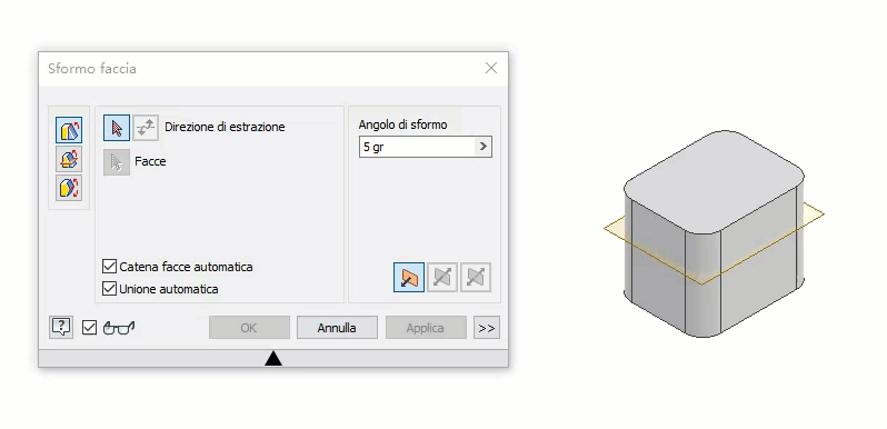

Nell'esempio riportato di seguito, per la faccia superiore fissa è impostata una direzione di estrazione verso l'alto. Tutte le facce laterali vengono tracciate aggiungendo materiale al di sotto del piano fisso.
In un altro esempio, un piano di lavoro è il piano fisso. Il materiale viene rimosso nella direzione di estrazione al di sopra del piano fisso e aggiunto al di sotto del piano fisso:
Definizione della direzione di estrazione: spostare il cursore su una faccia, un piano di lavoro, uno spigolo o un asse finché la freccia di direzione non risulta allineata con la direzione di estrazione desiderata. Fare clic per effettuare la selezione.
Selezionare le facce cui applicare lo sformo. Quando si sposta il cursore su una faccia, questa viene evidenziata con un colore; lo spigolo fisso, che è il punto di intersezione tra la faccia selezionata e il piano fisso, viene evidenziato con un altro colore. Per rimuovere una faccia o uno spigolo dal gruppo di selezione, premere CTRL + clic.
Specificare i valori per l'angolo e la simmetria:
Per mantenere adiacenti le lavorazioni unite, quali i raccordi, utilizzare l'Unione automatica. Per interrompere la presenza nello sformo delle lavorazioni unite, disattivare Unione automatica.
Fare clic su OK.
