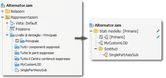

Nell'immagine seguente, il livello di dettaglio primario viene convertito nello stato modello primario. Il livello di dettaglio definito dall'utente e il livello di dettaglio sostituto vengono convertiti in stati modello con lo stesso nome. I tre livelli di dettaglio definiti dal sistema che hanno soppresso Tutti i componenti, Tutte le parti e Tutto il Centro contenuti vengono rimossi.
