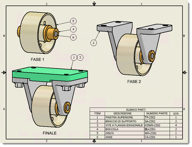

Stati modello nei disegni
Lo Stato modello può essere selezionato durante la creazione di una vista del disegno. Ogni stato modello può avere membri e iProperties univoci. Una vista creata da uno Stato modello sostituto riflette lo stato della parte sostituta nella vista del disegno.
È inoltre possibile selezionare le rappresentazioni della vista disegno e di posizione, in modo che nella vista risultino combinate.
Una volta creata la vista, è possibile modificarla per passare ad una rappresentazione diversa, se opportuno.

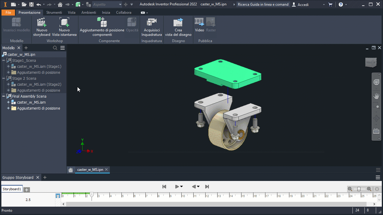

Stati modello nelle presentazioni
Analogamente ai disegni e ad altri assiemi, le presentazioni utilizzano stati modello specificati.
Nell'assieme, creare una voce dello stato modello e salvare il file. In un nuovo file di presentazione, utilizzare Inserisci modello e individuare l'assieme appropriato. Utilizzare Opzioni per specificare lo stato modello appropriato.
Inoltre, una presentazione viene aggiornata in modo da riflettere le modifiche apportate allo stato modello. Se ad una presentazione vengono aggiunti, ad esempio, aggiustamenti di posizione e quindi lo stato modello viene modificato nell'assieme per sopprimere altre parti, la presentazione visualizzerà il nuovo stato. Se sono state eliminate parti che rientrano in un aggiustamento di posizione, gli aggiustamenti vengono eliminati.
Nota: Uno stato modello sostituto è una parte singola e non può essere esploso.
