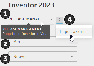

Utilizzare questo pannello per la navigazione e le impostazioni primarie.
Visualizza il file di progetto attivo.
- Posizionare il cursore del mouse per visualizzare la descrizione comandi del tipo di progetto.
- Fare clic sull'elenco a discesa per visualizzare l'elenco dei progetti.
- Per modificare i progetti, chiudere tutti i documenti e selezionare un progetto dall'elenco.
Fare clic su Apri per individuare un documento da aprire per la modifica o la visualizzazione. Durante la sessione di Inventor, quando si apre un documento, localmente o dal Vault, l'ultima opzione utilizzata per aprire il file viene ricordata per la successiva apertura di un documento.
Fare clic su Nuovo per aprire la finestra di dialogo Crea nuovo file. Fare clic sull'elenco a discesa per visualizzare l'elenco dei modelli di documento standard o selezionare Sfoglia modelli per scegliere il modello da utilizzare.
Fare clic sui puntini di sospensione, quindi scegliere Impostazioni per aprire la finestra di dialogo Editor progetti.

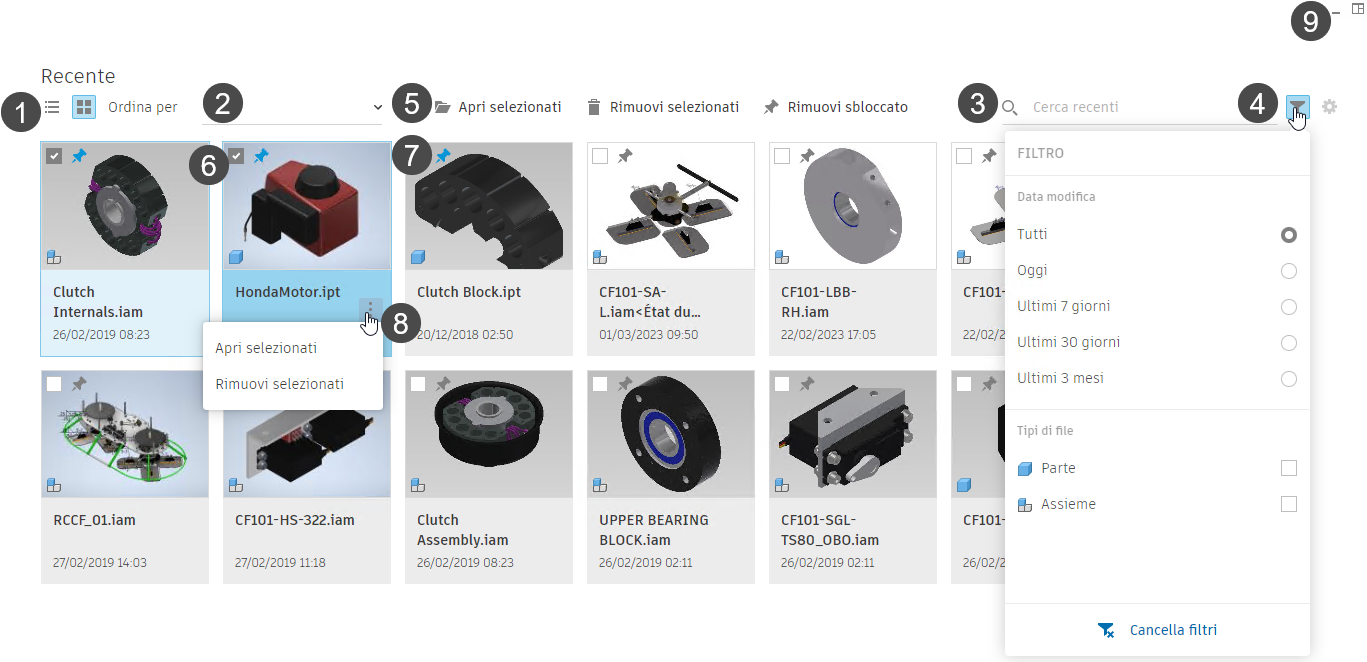

Documenti recenti
Utilizzare questo pannello per gestire i documenti aperti di recente. Questo pannello visualizza anche lo stato dei file gestiti da un progetto di Vault.
Suggerimento: È possibile impostare il numero massimo di documenti recenti da visualizzare, fino ad un massimo di 199, in Opzioni applicazione
scheda Generale
riquadro Home.
Consente di alternare la vista elenco e la vista miniature. Vengono visualizzate le miniature per i progetti locali o basati su cloud.
Fare clic sull'elenco a discesa per ordinare in base a Data modifica, Nome, Posizione o iProperties. Fare clic sulla freccia per elencare in ordine ascendente o discendente. Nella vista Elenco, fare clic sull'intestazione di colonna da ordinare. L'ordinamento di default è la data Ultima apertura.
Fare clic nella casella di ricerca e iniziare a digitare testo o numeri. L'elenco Recenti viene continuamente affinato man mano che si immettono le informazioni. I criteri di ricerca vengono cancellati quando si cambia progetto, si fa clic sul pulsante Cancella (lo stato attivo rimane nella casella di ricerca) o si utilizza ESC (lo stato attivo rimane nella casella di ricerca).
- La ricerca include le estensioni dei file. Ad esempio, se si esegue la ricerca di "ipt", vengono restituiti tutti i file con "ipt" nel nome del file e tutti i file di parti (.ipt).
- La ricerca supporta l'utilizzo di Nome, Posizione e iProperties.
Fare clic sul filtro per restringere ulteriormente l'elenco Recenti. Limitare il filtro utilizzando i tipi di file e la data di modifica. Il contrassegno dell'icona Filtro indica il numero di tipi di file inclusi nel filtro e nella sezione Tipi di file sono elencati i tipi visualizzati come risultato del filtro. Se si utilizza Vault, è possibile filtrare i file in base ai vari stati.
Nota: Quando si passa ad un progetto presente nel Vault, è necessario aggiornare lo stato del Vault.
Cancella filtri ripristina i valori di default di tutti i filtri e tutti i file recenti vengono visualizzati nell'elenco.
Fare clic lontano dal gruppo Filtro per chiuderlo.
Se non è selezionato alcun file, viene visualizzata l'opzione Rimuovi sbloccato. Con uno o più file selezionati, le opzioni disponibili sono Apri selezionati, Rimuovi selezionati o Rimuovi sbloccato.
Fare clic sulla casella di controllo per selezionare un file. È supportata la selezione multipla. Nella vista Griglia, CTRL+clic e MAIUSC+clic non sono supportati.
Fare clic sulla puntina per mantenere un documento bloccato all'inizio dell'elenco.
Fare doppio clic su un file per aprirlo, oppure fare clic sui puntini per accedere a queste opzioni:
Per selezione singola
- Apri: apre il file selezionato.
- Apri con opzioni: seleziona lo stato del modello, la vista di disegno e la vista di posizione da aprire assieme al file. È possibile ignorare i file non risolti.
- Rimuovi da Recente: rimuove la scheda file dall'elenco Recenti.
- Apri cartella superiore: apre la cartella con la finestra di dialogo Apri. È possibile utilizzare questa opzione per individuare rapidamente altri file nella stessa cartella del componente selezionato.
- Esplora cartella superiore: apre una finestra di Esplora risorse per tale cartella. È possibile utilizzare questa opzione per individuare rapidamente altri file nella stessa cartella o nella cartella adiacente del componente selezionato.
- iProperties: le seguenti condizioni si applicano all'elenco delle proprietà.
- Documento non è aperto: visualizza la finestra di dialogo Proprietà Explorer. Fare clic sulla scheda iProperties per accedere alla versione Explorer di iProperties. Per i documenti di stato modello, vengono visualizzate le proprietà per lo stato modello primario.
- Documento è aperto: visualizza la finestra di dialogo iProperties di Inventor, incluse le proprietà fisiche. Per i documenti di stato modello, vengono visualizzate le proprietà per lo stato modello attivo, non le proprietà per quello visualizzato nell'elenco Recenti.
- Proprietà del Vault: le proprietà del Vault sono disponibili SOLO se:
- Il progetto attivo è un progetto del Vault.
- I moduli aggiuntivi del Vault vengono caricati.
- L'utente corrente è connesso a Vault.
- Sono supportate le proprietà definite dall'utente.
Per selezioni multiple
- Apri selezionati
- Rimuovi selezionati

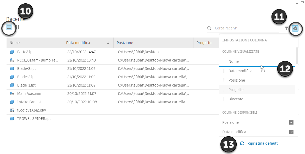

Fare clic su questi controlli per ridurre al minimo la finestra o per ripristinare il layout visualizzazione precedente.
- Fare clic su Vista elenco per visualizzare i modelli in una tabella configurabile.
- Fare clic sul pulsante Configurazione per accedere all'impostazione e al contenuto della colonna. Nome e Fissata sono colonne permanenti. È possibile aggiungere colonne che visualizzano i valori iProperties. Configurazione è disponibile solo nella Vista elenco.
- Riordinare le colonne mediante il trascinamento.
- Utilizzare Ripristina default per annullare le modifiche apportate all'ordine delle colonne e al contenuto.
