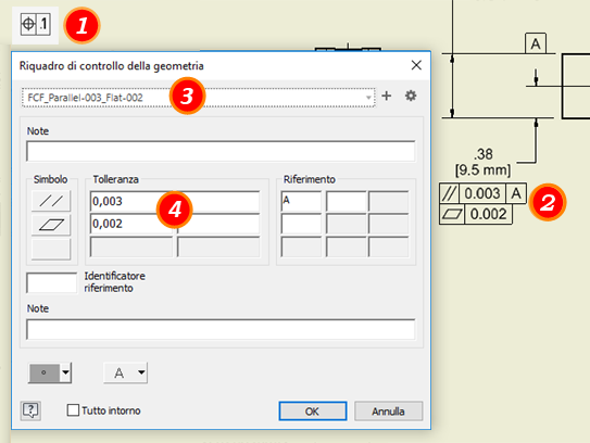

Nella barra multifunzione, fare clic su scheda Annotazione
gruppo Simboli
Riquadro di controllo della geometria.
Per posizionare il simbolo, eseguire una delle seguenti operazioni:
Per creare un simbolo associato ad uno spigolo parte, posizionare il cursore sullo spigolo e fare doppio clic per aggiungere il simbolo.
Per creare un simbolo privo di linea direttrice, fare doppio clic sulla posizione in cui si desidera collocare il simbolo.
Per creare un simbolo privo di linea direttrice associato ad un elemento geometrico, fare doppio clic su uno spigolo o su un punto evidenziato. Il simbolo viene associato allo spigolo o al punto.
Per creare un simbolo associato ad una linea direttrice, fare clic per definire la posizione del punto iniziale della direttrice. Se si fa clic su uno spigolo o su un punto evidenziato, la linea direttrice viene associata a tale spigolo o punto. Spostare il cursore e fare clic per aggiungere un vertice alla linea direttrice. Quando l'indicatore del simbolo raggiunge la posizione desiderata, fare clic con il pulsante destro del mouse e selezionare Continua.
(Facoltativo) Selezionare una preimpostazione simbolo e modificarla in base alle esigenze. Se non esiste una preimpostazione, continuare con i passaggi seguenti. Nel passaggio 5 è possibile salvare una preimpostazione.
Impostare gli attributi e i valori del simbolo nella finestra di dialogo Riquadro di controllo della geometria, quindi fare clic su OK.
(Facoltativo) Se i valori del simbolo vengono utilizzati spesso, salvarli come una preimpostazione con nome. Per salvare come preimpostazione, fare clic nel campo Preimpostazione
e accettare il nome di default o specificarne uno in base alle convenzioni di denominazione.
Continuare a posizionare i riquadri di controllo della geometria. Al termine dell'operazione, fare clic con il pulsante destro del mouse e scegliere Fatto dal menu visualizzato.
