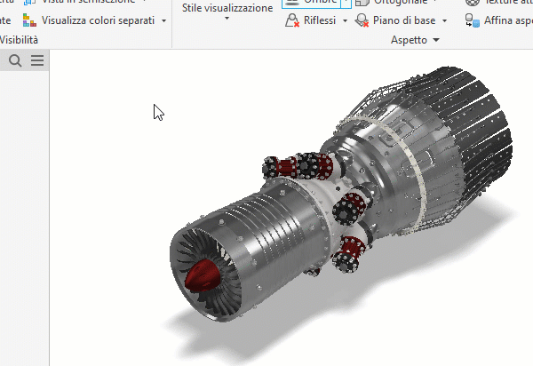

Visualizza colori separati
Utilizzare una delle seguenti opzioni per visualizzare i componenti con colori separati.
  1. Nella scheda Vista della barra multifunzione, gruppo Visibilità, fare clic sulla freccia Visualizza colori separati per visualizzare l'elenco delle opzioni. Facendo clic sul pulsante si attiva/disattiva la modalità di visualizzazione utilizzando l'ultima opzione selezionata.
  2. Nell'elenco, selezionare una delle seguenti opzioni:
    • per ogni assieme di primo livello univoco, per visualizzare i componenti di primo livello in colori diversi.
    • per ogni assieme di primo livello, per visualizzare ciascun componente di primo livello in un colore separato.
    • per ogni parte univoca, per visualizzare un colore diverso per ciascuna parte univoca utilizzata nell'assieme.
    • per ogni parte, per visualizzare un colore diverso per ogni parte dell'assieme.
  3. Per tornare all'aspetto di visualizzazione normale, fare nuovamente clic sul pulsante Visualizza colori separati, non sulla freccia dell'elenco a discesa.
Nota: Visualizza colori separati è uno stato della vista. Ad esempio, se si utilizza la modifica locale o si passa al raytracing o all'ambiente di un modulo aggiuntivo, lo stato torna agli aspetti normali.
