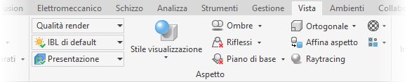

È possibile sostituire temporaneamente gli elementi della vista utilizzando i controlli disponibili nella scheda Vista della barra multifunzione, nel gruppo Aspetto. Le modifiche apportate tramite la barra multifunzione sostituiscono temporaneamente gli elementi della scena e non vengono salvate con le impostazioni di aspetto dell'applicazione o del documento.
I punti di accesso alle impostazioni degli effetti visivi, ad esempio stili di illuminazione, ombre e così via, si trovano nella parte inferiore di ogni elenco. Fare clic su Impostazioni per aprire la finestra di dialogo basata sul documento per quell'effetto visivo. Le modifiche apportate vengono visualizzate immediatamente nel documento e diventano permanenti al salvataggio delle impostazioni.
