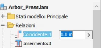

Relazioni visualizza un elenco sequenziale di tutti i giunti e i vincoli nell'assieme. È possibile modificare o misurare rapidamente la geometria vincolo selezionando un elemento nella cartella Relazioni. L'opzione del menu Browser Modifica valori nel browser deve essere attivata.

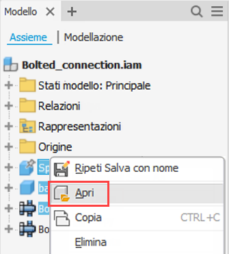

Il menu contestuale (visualizzabile facendo clic con il pulsante destro del mouse) presenta le operazioni da effettuare sul componente, sulla lavorazione o sulla relazione selezionati nel browser. A seconda della configurazione del browser e dell'elemento selezionato, sono disponibili alcune o tutte le opzioni.
Le opzioni del menu contestuale e di visualizzazione sono disponibili facendo clic con il pulsante destro del mouse su un elemento della finestra grafica o del browser.
Se si utilizza Copia componenti in un file di parti con stati del modello, il file non è stato salvato su disco quando si utilizza il menu contestuale Apri. Una finestra di dialogo richiede di eseguire il salvataggio prima di aprirlo.
È possibile selezionare più componenti e sottoassiemi dal browser e aprire il gruppo di selezione in sessioni separate. Fare clic con il pulsante destro del mouse sul gruppo di selezione e selezionare Apri.
