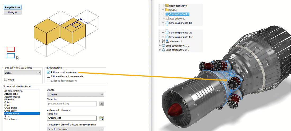

Visualizza l'effetto della scelta dello schema colore nell'ambiente di progettazione o in quello di disegno. Fare clic su Progetto o su Disegno per visualizzare l'effetto dello schema colore attivo nella casella di visualizzazione.
Controlla il colore delle icone dell'applicazione, della cornice della finestra, dello sfondo (default), dei gruppi Proprietà e delle finestre di dialogo. Selezionare un tema dell'interfaccia utente dall'elenco di temi disponibili.
Scegliere il tema Scuro per visualizzare le icone su uno sfondo grigio scuro.
Scegliere il tema Chiaro per visualizzare le icone su uno sfondo bianco.
Selezionare questa opzione per utilizzare colori dell'icona precedenti. È necessario riavviare Inventor per aggiornare le icone del browser.
Imposta il funzionamento della selezione degli oggetti.
Gli oggetti evidenziati, quando si sposta il cursore su di essi, consentono di sapere cosa si sta selezionando. Attivato per default. Negli ambienti di assiemi e assiemi saldati, se disattivata, la pre-evidenziazione non viene visualizzata durante la priorità di selezione di componenti o parti.
Non influisce sul comando Seleziona altre, che visualizza sempre la pre-evidenziazione.
Disponibile anche nel menu a discesa Seleziona della barra degli strumenti Accesso rapido.
Consente la pre-evidenziazione o l'evidenziazione dei componenti dell'assieme attraverso altri componenti. L'evidenziazione viene visualizzata quando si evidenzia o si seleziona un componente o un vincolo.
Migliora l'evidenziazione della selezione per includere le facce nascoste e delinea la selezione con una linea a contrasto sottile, semplificando la visualizzazione delle selezioni.
Elenca gli schemi colori disponibili. Fare clic per selezionare uno degli schemi disponibili. La casella di visualizzazione mostra il risultato della selezione.
Consente di accedere all'editor Schema colori in cui è possibile personalizzare gli schemi colori degli elementi grafici utilizzati in Inventor.
