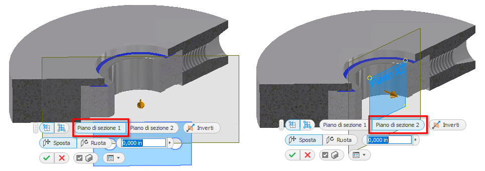

Selezionare una faccia piana o un piano qualsiasi come primo piano di taglio.
Se necessario, fare clic con il pulsante destro del mouse e scegliere Inverti per modificare la direzione della sezione.
Trascinare il piano o immettere un valore nel campo per modificare la posizione.
Fare clic con il pulsante destro del mouse nell'area di disegno e scegliere Continua.
Selezionare una faccia piana o un piano qualsiasi come secondo piano di taglio.
Fare clic con il pulsante destro del mouse, quindi selezionare:

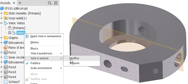

Opzioni applicazione per accedere alle Opzioni applicazione.Nel browser Modello, fare clic con il pulsante destro del mouse sulla rappresentazione della vista con la vista in sezione da modificare, quindi fare clic su Vista in sezione > Modifica.
Utilizzando gli strumenti dell'area di disegno, modificare la definizione della vista in sezione.
Fare clic su OK per applicare le modifiche alla vista.

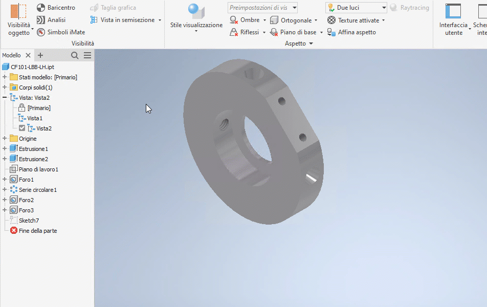

gruppo Aspetto
Elimina vista in sezione
. Il modello torna alla vista perpendicolare.La visibilità dell'estremità finale è impostata per default in modo da visualizzare le estremità finali per la geometria sezionata quando il numero di parti è <= 500. Se il numero di parti è maggiore di 500, le estremità finali non vengono visualizzate. È possibile sostituire l'impostazione selezionando o deselezionando l'opzione nella barra degli strumenti mini.
