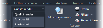

Tre preimpostazioni di visualizzazione forniscono un metodo per modificare rapidamente la visualizzazione della vista del modello.
Novità: 2021
Le preimpostazioni di visualizzazione fisse sono costituite da varie opzioni applicazione, da uno stile di illuminazione e impostazioni scena. Le preimpostazioni sono accessibili dalla barra multifunzione scheda Vista
gruppo Aspetto:
Preimpostazioni fisse
Quando si modifica l'orientamento di una vista rispetto all'orientamento preimpostato dell'inquadratura, viene creata una nuova voce di sessione Preimpostazioni di visualizzazione. Serve per informare l'utente che ha lasciato l'orientamento preimpostato dell'inquadratura. L'impostazione è basata sulla sessione ed è temporanea.

Di seguito vengono illustrati i valori utilizzati da ogni preimpostazione:
La preimpostazione Qualità di rendering è ideale per ottenere il rendering delle visualizzazioni e delle scene di qualità più elevata.
La preimpostazione Alta qualità viene definita per fornire una buona esperienza visiva per le operazioni di modellazione.
La preimpostazione Prestazioni è l'impostazione di default per modelli di assieme.
