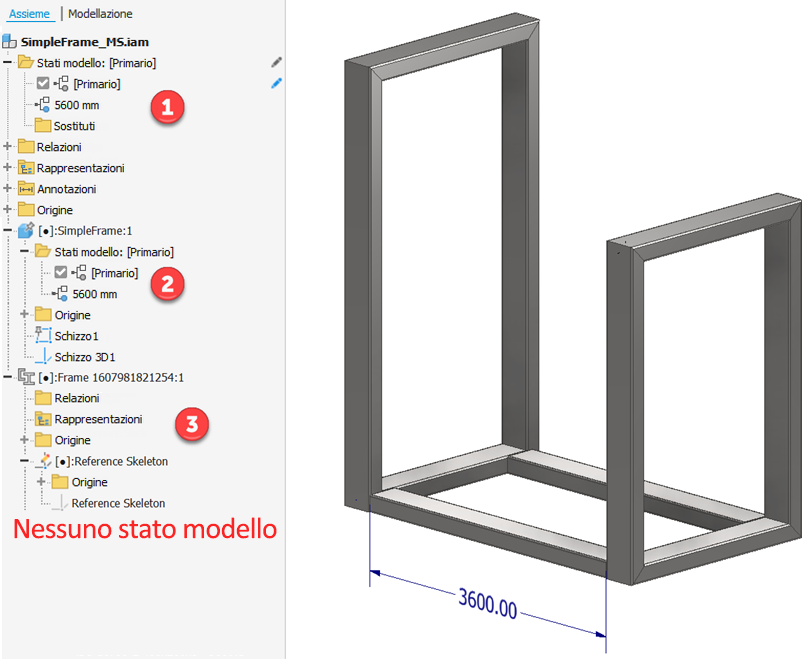

Nell'immagine seguente, gli stati modello in SimpleFrame_MS (1) incorporano le quote dello schizzo specificate nello stato modello attivo di SimpleFrame (2).
L'assieme del telaio generato dal sistema Frame 160798... ** (3*) utilizza lo schizzo denominato Scheletro di riferimento per controllare il layout corrente. Scheletro di riferimento è una copia della geometria dello schizzo in SimpleFrame. Poiché gli stati del modello non sono consentiti nel file telaio generato dal sistema, lo schizzo Scheletro di riferimento telaio riflette sempre le quote specificate nello schizzo dello stato modello *attualmente attivo di SimpleFrame:1.
Poiché non è possibile sincronizzare il telaio con uno stato modello specifico, più soluzioni sono disponibili quando una è prevista. Ciò determina modifiche impreviste nell'assieme e nei disegni creati dall'assieme.
