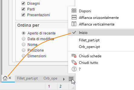

I documenti possono essere visualizzati in una o più finestre in uno o più monitor. All'avvio di Inventor, la finestra di default è "Inizio" e la scheda visualizza l'icona
. È possibile disattivare la visualizzazione di default in Opzioni applicazione, nella scheda Generale. Il menu della scheda documenti visualizza le opzioni del layout finestra e il documento attivo.

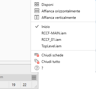

È possibile creare layout finestra utilizzando il menu Documenti all'estremità destra della barra delle schede della finestra.
