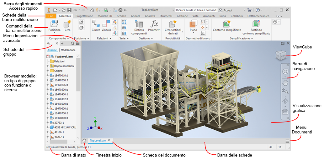

La finestra dell'applicazione di Inventor è la finestra contenente uno o più documenti di Inventor.
Primary Window Frame (PWF)
Barra degli strumenti di accesso rapido: fornisce accesso rapido a piccoli gruppi di comandi personalizzabili.
Schede della barra multifunzione: contengono comandi e ambienti.
Comandi della barra multifunzione: sono comandi correlati al tipo di documento attivo.
Schede gruppi: i gruppi mostrano contenuti relativi al documento attivo. Il gruppo può essere ancorato in un riquadro applicazione.
Menu Impostazioni avanzate: fornisce l'accesso alle impostazioni avanzate del gruppo attivo.
Browser modello: un gruppo contenente il componente, il disegno o la presentazione utilizzata nella finestra attiva. Il browser può essere agganciato a qualsiasi finestra o lasciato mobile nella visualizzazione.
Indipendentemente dal tipo di documento, ogni volta che il browser Modello non viene visualizzato, viene visualizzata l'icona
nell'angolo in alto a sinistra della finestra grafica. Fare clic sull'icona per visualizzare i gruppi del browser disponibili per il documento attivo. In alternativa, utilizzare il seguente metodo:
Nella barra multifunzione, gruppo Vista
gruppo Finestre
Interfaccia utente.
Selezionare/deselezionare la casella di controllo Browser Modello per visualizzare/chiudere il browser Modello.
Il browser Modello può essere agganciato a qualsiasi cornice della finestra di Inventor.
Per ulteriori informazioni sui vari browser vedere: Browser di Inventor
Barra di stato: viene visualizzata nella parte inferiore del PWF. e indica l'azione successiva richiesta dal comando attivo.
Finestra Inizio: scheda compatta che consente di accedere alla finestra Inizio.
Scheda Documento: viene visualizzata per ciascun documento aperto.
Barra delle schede: contiene le schede per i documenti aperti e viene visualizzata in PWF o SWF.
Menu Documenti: consente di accedere ai comandi Disponi, Affianca e Scambia. Da qui è possibile chiudere alcuni o tutti i documenti.
Visualizzazione grafica: dove viene visualizzato il modello, la presentazione o il disegno.
Barra di navigazione: consente di accedere agli strumenti per l'esplorazione delle finestre dell'applicazione.
View Cube: fornisce opzioni di orientamento vista aggiuntive.

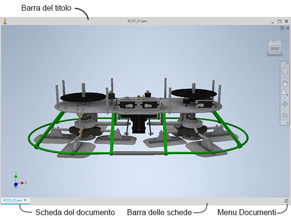

Si verifica quando una scheda viene trascinata dalla barra delle schede e rilasciata in un altro punto. È possibile aprire più finestre secondarie. È possibile agganciare il browser Modello, il gruppo Proprietà e altri documenti in queste finestre. Se un assieme è aperto in un SWF e si apre un documento dall'interno di questo assieme, il documento viene visualizzato in tale finestra.
