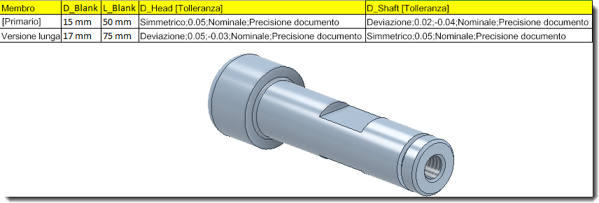

  4. Fare clic con il pulsante destro del mouse sullo stato modello da modificare e selezionare Modifica tabella.
  5. Facoltativamente, fare clic con il pulsante destro del mouse su uno stato modello nel browser e selezionare Modifica tramite foglio di calcolo per modificare la tabella in Excel.
