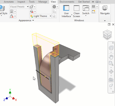

Impostare la vista del modello in modalità Inquadratura prospettica:
Nella barra multifunzione, scheda Vista, gruppo Aspetto, selezionare Inquadratura prospettica.
Posizionare il modello in modo che l'asse del primo movimento che si intende compiere punti verso il basso.
Eseguire una delle seguenti operazioni:
attivo, premere MAIUSC+F3 e tenere premuto il pulsante sinistro del mouse mentre si trascina il cursore. Questa operazione sposta l'inquadratura e il suo punto di riferimento dell'inquadratura insieme alla linea visiva corrente.
attivo, premere MAIUSC+F2 e tenere premuto il pulsante sinistro del mouse mentre si trascina il cursore. In questo modo l'inquadratura gira per modificare la linea visiva.Premere MAIUSC + CTRL+F3.
Regolare la posizione dell'inquadratura e la lunghezza della focale dell'obiettivo contemporaneamente. Ad esempio, per una vista o una traiettoria vista specifica, utilizzare un angolo della lente più ampio, se necessario.
