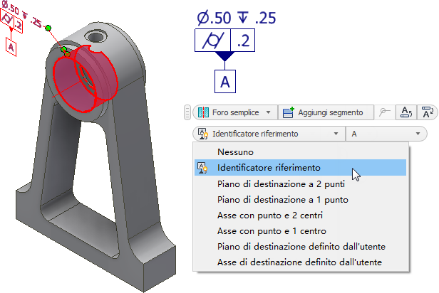

    Alla barra degli strumenti mini è associata un'anteprima interattiva dell'annotazione di tolleranza. Nella barra degli strumenti mini sono disponibili opzioni per selezionare il tipo di geometria o la lavorazione, associare un identificatore del riferimento o aggiungere una riga al riquadro di controllo della geometria. Opzioni appropriate per la geometria o la lavorazione selezionata vengono visualizzate nelle caselle di riepilogo.
  4. Fare clic sugli elementi nell'anteprima per modificare le proprietà e i valori visualizzati nell'annotazione. Fare clic sull'elenco a discesa Identificatore riferimento per visualizzare le opzioni.

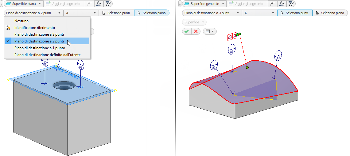

    • È possibile creare riferimenti parziali scegliendo una delle opzioni disponibili nell'elenco a discesa. Ad esempio, l'immagine seguente a sinistra crea riferimenti parziali utilizzando due punti di schizzo 2D e un piano di lavoro. L'immagine a destra utilizza tre punti di riferimento e un piano di lavoro.
      Nota: I punti di schizzo 2D vengono selezionati automaticamente. È necessario selezionare i punti di riferimento manualmente.

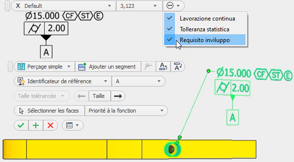

Aggiunta di simboli di lavorazione continua, tolleranza statistica e requisito inviluppo
Utilizzare le opzioni di annotazione per aggiungere modificatori di lavorazione direttamente al testo quota. I modificatori di lavorazione sono visualizzati nell'ordine di aggiunta.
