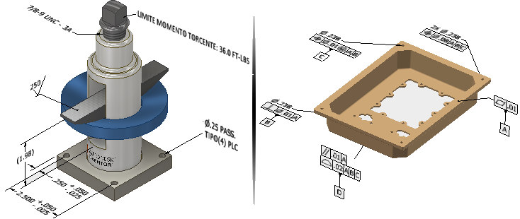

Le annotazioni GD&T sul modello 3D descrivono le tolleranze, i controlli e la variazione consentita nel modello. Il termine Definizione basata su modelli (MBD) si riferisce ad un modello 3D completamente definito. Il modello 3D con annotazioni viene spesso inviato direttamente alla produzione per creare la parte fisica.
GD&T descrive i seguenti controlli per lavorazioni nel modello:

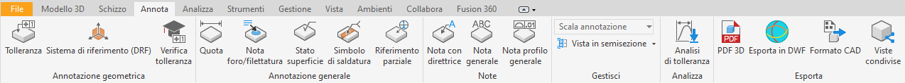

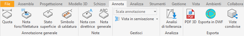

Utilizzare i comandi disponibili nella scheda Annota in un file di parti o di assieme per aggiungere annotazioni 3D al modello.
Utilizzare il comando Lavorazione di tolleranza in un file di parti per aggiungere annotazioni GD&T al modello. Utilizzare Verifica tolleranza per comprendere lo stato del modello e gestire le annotazioni Tolleranza.

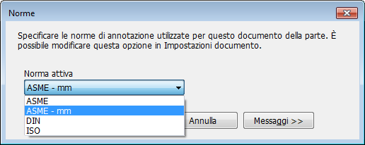

Impostazione di unità e norme di annotazione 3D
Le modifiche apportate alla scheda Unità di Impostazioni documento non hanno effetto sulle annotazioni 3D. Fare clic sulla scheda Impostazioni documento, scheda Norme, quindi specificare la norma attiva per impostare le unità. Se non esiste una norma attiva la prima volta che si utilizza un comando di annotazione 3D, viene chiesto di scegliere una norma.

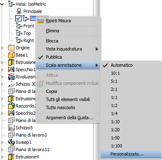

Impostazione della scala annotazione vista
La scala delle annotazioni 3D è indipendente dall'opzione Scala annotazione in Opzioni applicazione > scheda Generale e può essere di una dimensione differente in ogni vista. Fare clic con il pulsante destro del mouse su una vista nel browser e selezionare Scala annotazione per impostare la scala.
È anche possibile controllare la scala annotazione della vista attiva selezionando l'elenco a discesa Scala annotazione nella scheda Annota > gruppo Gestisci. Utilizzare l'impostazione automatica per consentire al sistema di controllare le dimensioni, oppure selezionare Personalizzato per definire una scala non disponibile nell'elenco.
