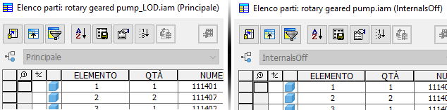

Il messaggio di delega distinta componenti viene visualizzato quando si esegue il comando Elenco parti e lo stato modello della vista selezionata soddisfa una delle seguenti condizioni:
- Lo stato modello è un livello di dettaglio diverso da quello principale migrato.
- Lo stato modello è un livello di dettaglio della parte sostituta migrato.
- Lo stato modello è un file di parti sostituto.
L'elenco delle parti per uno stato modello creato da un livello di dettaglio non principale migrato utilizza la distinta componenti dello stato modello principale. Anche l'elenco delle parti per un sostituto creato da un sostituto con livello di dettaglio migrato utilizza la distinta componenti dello stato modello principale. L'elenco delle parti di un sostituto utilizza la distinta componenti dello stato modello dell'assieme di origine.
