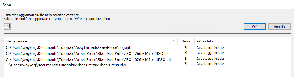

Fare clic su File
Salva o File
Salva con nome
Salva copia con nome. Qualsiasi modifica apportata ai file di riferimento causa la visualizzazione della finestra di dialogo Salva.
Elenca i file di riferimento con modifiche ancora non salvate.
Specifica se si desidera salvare il file, tutti i file elencati, oppure un gruppo di file selezionati. È possibile salvare tutti i file modificati o selezionare file specifici per il salvataggio.
Quando si salva un disegno, mostra i file dipendenti modificati ma non salvati.
Le modifiche apportate alla larghezza di una o più colonne vengono mantenute nelle sessioni successive. Ad esempio, se si aumenta la larghezza della colonna File da salvare, la larghezza specificata verrà mantenuta tra le sessioni finché non si specifica una larghezza diversa.
Fare clic sul nome di una colonna per attivare o disattivare la visualizzazione del testo.
Modificare lo stato di salvataggio facendo clic sullo stato di salvataggio (ad esempio fare clic su Sì per modificare in No).
Nella colonna Stato salvataggio, viene visualizzato lo stato di salvataggio per le seguenti condizioni:
