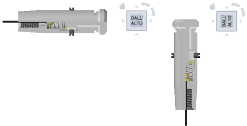

Come ruotare la vista di una faccia
Nota: Assicurarsi che sia visualizzata la vista di una faccia.
