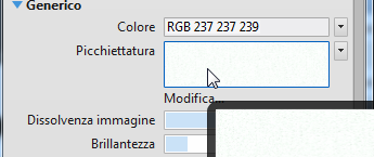

Nel Browser aspetti, modificare l'aspetto personalizzato.
Nell'Editor aspetti, fare clic sull'anteprima dell'immagine per accedere all'Editor texture.

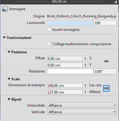

Nell'Editor texture è possibile: cambiare immagini, modificare la posizione, la scala e ripetere i valori. In questo caso, è necessario modificare la scala.
Fare clic sul nome dell'origine per sostituire l'immagine con un'altra.
Modificare la posizione della mappa, inclusa la rotazione.
Adattare la mappa in base ai requisiti. Per scalare in maniera non uniforme, fare clic su
per interrompere il collegamento al rapporto prospettico.
Dopo aver apportato le modifiche, chiudere l'Editor texture.
