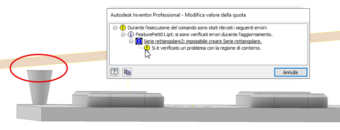

Quando un valore è in conflitto con altri aspetti della lavorazione, vengono visualizzati dei contrassegni di avviso nel gruppo Proprietà e nell'HUD. Posizionare il cursore sul contrassegno per visualizzare le informazioni relative alla descrizione comandi.

Serie delimitate
Questi sono punti da ricordare quando si utilizzano serie che sono limitate ad un contorno.
Nota: Se non è presente alcuna intersezione tra il piano di contorno e la lavorazione, l'opzione per creare una geometria completamente racchiusa è disattivata.

  3. Fare clic su OK.
La lavorazione Foro è un caso a parte. I fori con una terminazione di Tutte le facce serializzano la porzione del solido che è penetrata dalla lavorazione iniziale. Se il risultato non corrisponde a quanto desiderato, modificare la terminazione in Distanza.
