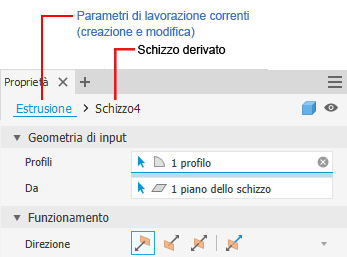

I gruppi Proprietà forniscono accesso contestuale ai parametri utilizzati per la creazione e la modifica di lavorazioni.
Il gruppo Proprietà è mobile rispetto all'area grafica e, inizialmente, viene visualizzato nella parte superiore sinistra dell'area grafica. I gruppi possono essere ridimensionati, combinati con il browser Modello, spostati in un'altra posizione e persino in un monitor secondario. I gruppi Proprietà utilizzano i gruppi dei parametri con un controllo Accordion anziché schede.
Flusso di lavoro: il flusso di lavoro del gruppo Proprietà è dall'alto verso il basso. L'impostazione o la modifica di una qualsiasi proprietà può avere effetto sulle proprietà nelle sezioni sottostanti. Una proprietà non influisce sulle proprietà nelle sezioni precedenti.
Punti arancioni: vengono visualizzati alla prima installazione di Inventor. Evidenziano le impostazioni utilizzate raramente, le opzioni di produttività per i comandi e le lavorazioni e le nuove opzioni per i comandi. Le opzioni di visualizzazione si trovano nel gruppo Inizia
Nuove lavorazioni, fare clic su Evidenzia nuovo. Consultare Come utilizzare i contrassegni nuovi e aggiornati.
Breadcrumb: consente di passare rapidamente dalla modifica della lavorazione alla modifica dello schizzo associato. Rinomina la lavorazione o lo schizzo a destra del Breadcrumb.
Anteprima: posizionata a destra del Breadcrumb, l'anteprima attiva/disattiva la visibilità dell'anteprima della lavorazione durante la modifica della lavorazione o dello schizzo. Durante la modifica dello schizzo, le regioni selezionate o le linee chiuse vengono visualizzate in anteprima in wireframe. Attivare/disattivare l'opzione per nascondere l'anteprima.
Preimpostazioni: utilizzare le preimpostazioni per creare definizioni di lavorazioni riutilizzabili. Per ulteriori informazioni sulle preimpostazioni, vedere Come utilizzare le preimpostazioni.

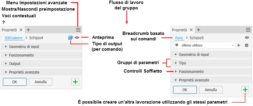

Modifiche di valore: tasti di scelta rapida per esplorare il pannello, avvisi di testo colorati per indicare la validità:
Controllo Accordion: i parametri di gruppo possono essere espansi per esporre parametri per la modifica o compressi per nascondere parametri utilizzati raramente.
Menu Impostazioni avanzate: l'elenco a discesa consente di accedere a Mostra/nascondi preimpostazione, Guida in linea e altre impostazioni avanzate. Il menu viene regolato in base al contesto. Ad esempio, durante la creazione o la modifica di una lavorazione, l'elenco dei menu contiene opzioni correlate solo alla lavorazione che si sta modificando. Quando si utilizza il browser, il menu del pannello viene modificato in base allo stato del browser del modello e così via.
È possibile modificare l'evidenziazione incrociata dei campi tra il gruppo Proprietà e i comandi di modifica dell'area di disegno. Questo comportamento di default può essere sostituito utilizzando l'opzione Impostazioni avanzate INVIO singolo per terminare il comando.
Applica e crea nuova: fare clic per creare la lavorazione utilizzando le impostazioni correnti e procedere alla creazione di un'altra lavorazione utilizzando le stesse impostazioni. È possibile modificare qualsiasi impostazione in base alle esigenze, quindi creare un'altra lavorazione.
Aggancio: il gruppo Proprietà e la relativa tavolozza degli strumenti possono essere agganciati a qualsiasi lato della finestra grafica delle applicazioni di Inventor, all'interno dello spazio del browser o rimanere mobile sull'applicazione o nel desktop. Ciò consente di posizionare il gruppo o il browser in qualunque luogo adatto. Quando si aggancia il pannello ad una cornice della finestra, il bordo della cornice di destinazione viene evidenziato per confermare l'ubicazione dell'aggancio. La prossima che viene eseguito, il comando viene avviato nella posizione agganciata. Se la finestra è stata chiusa prima di avviare il comando, il gruppo Proprietà si aggancia alla finestra principale dell'app.
Visualizza: i gruppi ricordano il loro stato di visualizzazione più recente e lo utilizzano la volta successiva in cui vengono visitati.

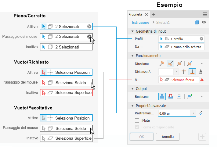

Quando è necessario un valore per essere pronti a creare una lavorazione, il campo viene visualizzato in testo rosso insieme ad un'icona di avviso a destra.
Le notifiche di avviso sono visualizzate sotto forma di punti esclamativi all'interno di una forma romboidale rossa. Queste notifiche avvisano l'utente riguardo a condizioni di blocco, quali input in conflitto, condizioni di errore o errore nella creazione delle lavorazioni. Se i problemi si verificano in una tabella e il controllo è compresso, la notifica viene aggiunta al nodo del gruppo.
Quando è richiesta più di una selezione e si è soddisfatti, ogni campo presenta un punto colorato che corrisponde all'evidenziazione della selezione nella finestra grafica. Il campo di selezione attivo è sottolineato.

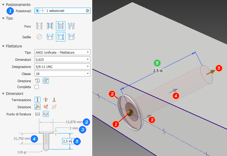

Quando si creano o si modificano le lavorazioni, è possibile utilizzare i campi di modifica nel gruppo Proprietà, i campi di modifica dell'area di disegno o i manipolatori della lavorazione per modificare i valori.
Nel seguenteesempio viene utilizzata la lavorazione Foro per illustrare i punti di accesso ai valori dei vari parametri.
Il funzionamento di default per il gruppo Proprietà e i comandi di modifica dell'area di disegno consentono di utilizzare l'immissione da tastiera. Quando si modifica l'input di un valore si verifica quanto segue:

Gli stati dei selettori del gruppo Proprietà vengono visualizzati utilizzando colori. Fare clic in un campo di selezione per attivarlo. La seguente immagine mostra gli stati collegandoli ad un esempio.
Quando si effettua una selezione, il campo selettore visualizza il numero di elementi selezionati e una 'X' all'estremità destra del campo. Per annullare il gruppo di selezione, fare clic sulla 'X', quindi effettuare le selezioni successive.
Se gli input richiesti non sono soddisfatti, il menu comandi frequenti visualizza il pulsante OK disabilitato o il pulsante Continua nella posizione delle ore 3 per avvisare l'utente che è necessario completare la definizione.
