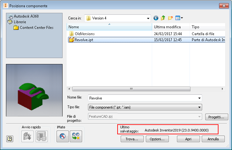

Posizionare una versione più recente di un file di parti in un file di assieme: nel file di assieme, nella barra multifunzione, fare clic sulla scheda Assembla
gruppo Componente
Posiziona.
Individuare e selezionare il file di parti più recente (.ipt) da posizionare. Viene visualizzata la versione di Inventor dell'ultimo salvataggio del file.
Facoltativamente, fare clic su Opzioni per aprire la finestra di dialogo Opzioni e specificare le specificare la rappresentazione della vista disegno. Fare clic su OK.
Nella finestra di dialogo Posiziona componente, fare clic su Apri. Vengono creati corpi solidi e di superficie.
È possibile posizionare più istanze in base alle esigenze.

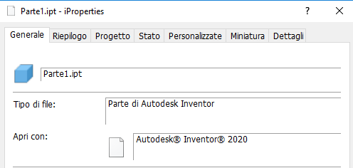

Le iProperties della parte più recente sono disponibili.

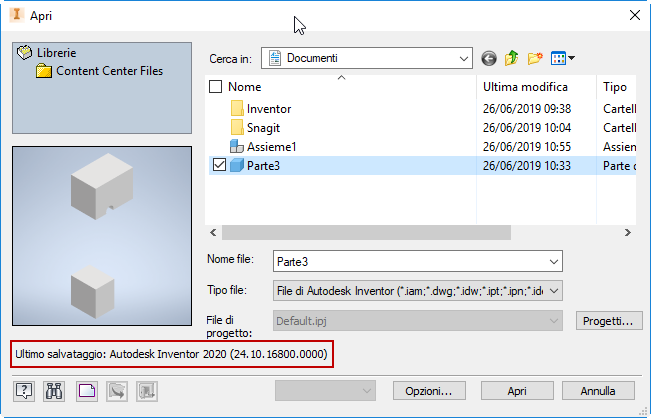

Eseguire una delle seguenti operazioni:
Apri.
gruppo Inserisci
Deriva
.Individuare e selezionare il file di parti più recente (.ipt) da aprire.
Facoltativamente, fare clic su Opzioni per aprire la finestra di dialogo Opzioni file e specificare la rappresentazione della vista disegno, quindi fare clic su OK.
Nella finestra di dialogo Apri file, fare clic su Apri. Vengono creati corpi solidi e di superficie.
Nella finestra di dialogo Parte derivata, è possibile includere o escludere corpi solidi e di superficie.
