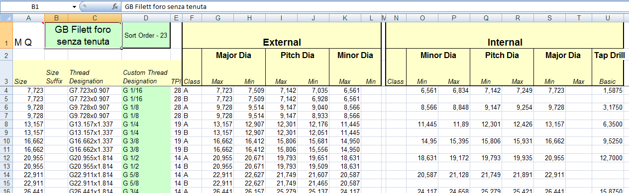

Le prime tre righe contengono le intestazioni di colonna e altri dati generici. Le celle principali di quest'area sono:
A1 | In questa cella vengono definite le modalità di utilizzo del foglio di lavoro da parte di fori e filettature. - I indica che i dati relativi alla distanza contenuti nel foglio di lavoro sono espressi in pollici. È necessario specificare I o M.
- M indica che i dati relativi alla distanza contenuti nel foglio di lavoro sono espressi in millimetri. È necessario specificare I o M.
- N indica che il foglio di lavoro contiene solo dati di filettatura interna. È possibile utilizzare X oppure N. Quando si omettono X ed N, il foglio di lavoro è disponibile per la filettatura esterna e interna.
- P indica che la colonna E rappresenta la distanza di passo della filettatura. È necessario specificare P o Q.
- Q indica che la colonna E rappresenta le filettature per pollice (TPI, Threads Per Inch). È necessario specificare P o Q.
- X indica che il foglio di lavoro contiene solo dati di filettatura esterna. È possibile utilizzare X oppure N. Quando si omettono X ed N, il foglio di lavoro è disponibile per la filettatura esterna e interna.
B1/C1 | Queste celle unite contengono il nome del tipo di filettatura personalizzata visualizzato nelle finestre di dialogo relative ai fori e alla filettatura. Diversamente dal nome sulla scheda del foglio di lavoro, è possibile personalizzare il nome del tipo di filettatura per soddisfare esigenze linguistiche o aziendali diverse, senza compromettere lo scambio dei dati di progettazione. |
D1 | Questa cella contiene il numero di ordinamento utilizzato per determinare l'ordine di visualizzazione dei tipi di filettatura nelle finestre di dialogo. Non è necessario che il numero sia sequenziale. I tipi di filettatura con numeri più bassi vengono posizionati sopra a quelli con numeri di ordinamento più alti. |
L'area che contiene i dati di filettatura inizia alla quarta riga. Le colonne dei dati di filettatura sono divise in tre sezioni:
- Le colonne da A ad E contengono dati comuni alla filettatura interna e a quella esterna
- Le colonne da F ad L contengono dati specifici alla filettatura esterna
- Le colonne da N ad U contengono dati specifici alla filettatura interna
Di seguito sono elencate tutte le colonne e il rispettivo contenuto:
A | Specifica le dimensioni del diametro nominale della filettatura come valore decimale. |
B | Specifica le dimensioni del diametro nominale della filettatura come valore di stringa facoltativo aggiunto al valore riportato nella colonna A e visualizzato nella finestra di dialogo Foro. |
C | Specifica la designazione della filettatura che costituisce una chiave di identificazione di una filettatura particolare. |
D | Specifica la designazione di filettatura personalizzata visualizzata nelle finestre di dialogo e che è possibile visualizzare nelle note relative ai fori e alle filettature. È possibile personalizzare tale valore senza influenzare i fori e le filettature. Tuttavia, se più righe contengono la medesima designazione di filettatura, è necessario che la personalizzazione sia uguale per tutte. |
E | Specifica la distanza assiale della filettatura. Se la cella A1 contiene la lettera P, questa colonna riporta i valori della distanza passo; se la cella A1 contiene la lettera Q, nella colonna sono visualizzati i valori della filettatura per pollice. |
F | Specifica la classe di tolleranza che rappresenta la variabilità di quota relativa alla filettatura esterna. La classe rappresenta anche una chiave di identificazione. |
G ed H | Specificano rispettivamente i valori massimi e minimi del diametro maggiore della filettatura esterna, ossia il diametro di un cilindro virtuale che entra in contatto con la sommità della filettatura esterna. |
I e J | Specificano rispettivamente i valori massimi e minimi del diametro primitivo della filettatura esterna, ossia il diametro di un cilindro virtuale in cui la larghezza della filettatura e quella del gioco si equivalgono. |
K ed L | Specificano rispettivamente i valori massimi e minimi del diametro minore della filettatura esterna, ossia il diametro di un cilindro virtuale che entra in contatto con la base della filettatura esterna. |
N | Specifica la classe di tolleranza, che rappresenta una chiave di identificazione della filettatura interna. |
O e P | Specificano rispettivamente i valori massimi e minimi del diametro maggiore della filettatura interna, ossia il diametro di un cilindro virtuale che entra in contatto con la base della filettatura interna. |
Q ed R | Specificano rispettivamente i valori massimi e minimi del diametro primitivo della filettatura interna, ossia il diametro di un cilindro virtuale in cui la larghezza della filettatura e quella del gioco si equivalgono. |
S e T | Specificano rispettivamente i valori massimi e minimi del diametro minore della filettatura interna, ossia il diametro di un cilindro virtuale che entra in contatto con la sommità della filettatura interna. |
U | Specifica il diametro del foro di prefilettatura della filettatura interna che corrisponde al diametro di foratura consigliato. |
