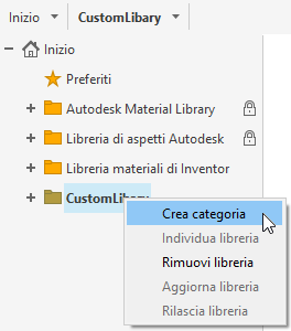

È necessario decidere se organizzare o meno la libreria utilizzando le categorie. Come creare una categoria:
Fare clic con il pulsante destro del mouse sulla nuova libreria nel riquadro inferiore sinistro, quindi fare clic su *Crea categoria *e assegnare un nome alla categoria.

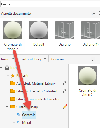

Nella sezione Aspetti documento, *trascinare *tutti gli aspetti che si desidera mantenere nella libreria personalizzata. È possibile copiarli nei nodi categoria o nel nodo libreria.
