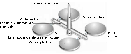

Il sistema di alimentazione distribuisce uniformemente la plastica fusa, dall'ugello della macchina alle matrici dello stampo.
Nella seguente immagine vengono mostrati i componenti del sistema di alimentazione.
Un canale di alimentazione è un canale adibito al passaggio del fuso della plastica dal canale di colata ai punti di iniezione di alimentazione. Per modellare un sistema di canali di alimentazione è necessario utilizzare uno schizzo del canale di alimentazione.
Il sistema di canali di alimentazione consiste in un canale principale (canale di alimentazione primario), in un canale di diramazione (canale di alimentazione secondario) e in un canale terziario.
La colata è inclusa nel sistema dei canali di alimentazione. È possibile includere un canale di colata secondario (canale di alimentazione del canale di colata) in uno stampo a tre piani.
È possibile creare un canale di alimentazione da uno schizzo del canale di alimentazione, creato manualmente o automaticamente.
