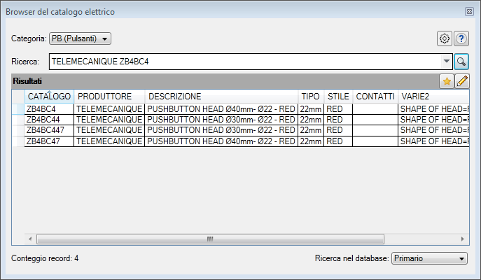

Categoria
Seleziona la tabella di catalogo per la ricerca.
Ricerca
Specifica i criteri di ricerca. La ricerca viene eseguita solo sui campi visualizzati nel browser. Viene assunto l'operatore AND. Sono supportati l'utilizzo di OR e di "frase esatta".

Apre la finestra di dialogo Opzioni in cui è possibile definire i database del catalogo elettrico primario e secondario.
Esegue la ricerca in base al testo della ricerca.
Visualizza le voci di catalogo aggiunte precedentemente all'elenco dei preferiti per la categoria attiva.

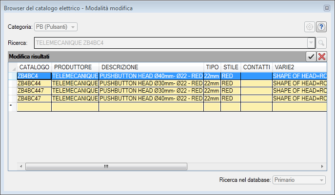

Attiva la modalità di modifica, in cui è possibile aggiungere voci di catalogo e modificare quelle esistenti.
Ricerca nel database
Controlla quale database è attivo; primario o secondario. Se non è stato definito alcun database secondario per il progetto attivo, la opzione Secondario è disattivata.

Solo modalità di modifica
Conferma le modifiche apportate al database di catalogo.
Annulla le modifiche, in modo che queste non vengono scritte nel database di catalogo.
Taglia, Copia, Incolla
Taglia o copia le celle selezionate. Incolla il contenuto precedentemente tagliato o copiato.
Copia riga
Copia le righe per tutte le celle selezionate.
Incolla riga
Incolla alla fine una riga precedentemente copiata.
Elimina riga
Elimina le righe per tutte le celle selezionate.
