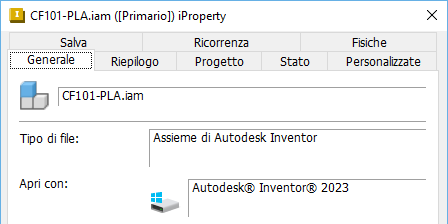

Fare riferimento a un file di assieme di un anno più recente della versione attiva.
È necessario aver installato gli aggiornamenti più recenti per fare riferimento ad un file che risulta di un anno successivo alla versione attiva. Gli aggiornamenti possono essere scaricati mediante l'applicazione desktop Autodesk o da https://manage.autodesk.com. Gli aggiornamenti non verranno forniti per le versioni precedenti di Inventor che non sono più supportate.
Questo flusso di lavoro crea un riferimento a una versione più recente di un file di assieme.

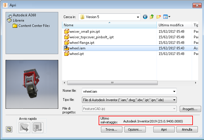

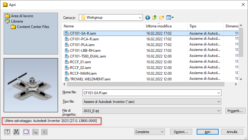

Utilizzare il comando Apri o Posiziona per creare un riferimento alla versione più recente di un file di assieme:
Apri.
gruppo Componente
Posiziona.Individuare e selezionare il file di assieme (.iam) più recente da aprire.
Facoltativamente, fare clic su Opzioni per aprire la finestra di dialogo Opzioni file e specificare la rappresentazione della vista disegno e di posizione. Fare clic su OK.
Nella finestra di dialogo Posiziona componente, fare clic su Apri. Vengono creati corpi solidi e di superficie.

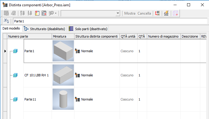

Distinta componenti consente di visualizzare i componenti di riferimento nell'assieme.
Le iProperties delle parti più recenti sono disponibili.
