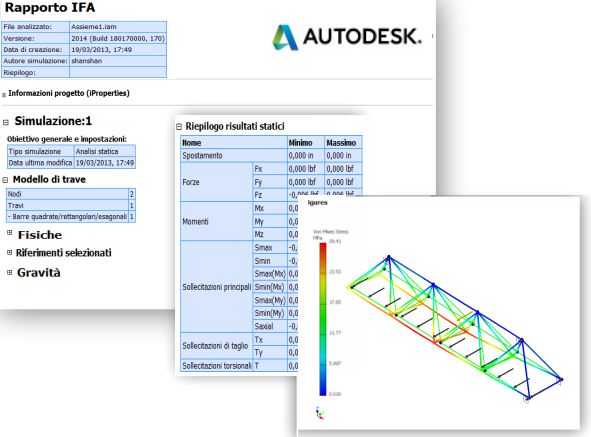

È possibile condividere i risultati dell'analisi pubblicando i rapporti o pubblicando il modello in formato DWF. È inoltre possibile esportare i dati IFA in formato RTD.
È possibile creare rapporti per l'intero progetto, per un modello o un singolo studio di simulazione e produrli in formato HTML, RTF, PDF o DOCX. I rapporti contengono testo e immagini PNG che rappresentano un'istantanea dei risultati dell'analisi. È possibile stampare un rapporto e trasferire i risultati in un altro programma, quali Word o PowerPoint.
Gli output del rapporto possono essere personalizzati per visualizzare solamente le informazioni pertinenti.
