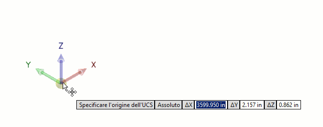

In un modello aperto, nell'ambiente Contenuto BIM:
Place UCS
  1. Nella barra multifunzione, nel gruppo Sistema di coordinate, fare clic su UCS UCS icon.
  2. Fare clic e trascinare un asse per ruotare il sistema UCS attorno ad esso.
  3. Fare clic e trascinare una punta freccia per spostare il sistema UCS in una direzione lineare.
  4. Fare clic e trascinare la sfera, in corrispondenza dell'intersezione degli assi, per riposizionare l'UCS nello spazio 3D.
  5. Facoltativamente, in qualsiasi momento durante il processo è possibile immettere coordinate X, Y e Z assolute.
  6. Una volta pronti, fare clic con il pulsante destro del mouse e selezionare Fine. L'UCS definisce sei parametri per i valori di posizione e rotazione utilizzati per il posizionamento.
Nota: Fare clic con il pulsante destro del mouse e scegliere Fatto o ESC per terminare il comando senza posizionare un UCS.
