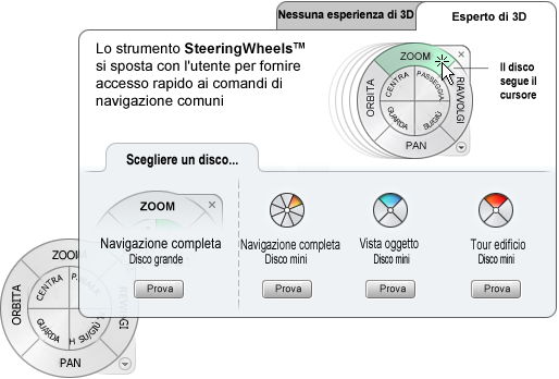

Informazioni sugli SteeringWheels
Gli strumenti Steering Wheels, noti anche come dischi, sono menu di rilevamento (che seguono il cursore). Essi combinano molti degli strumenti di navigazione comuni in una singola interfaccia.
Il metodo principale di interazione con gli strumenti SteeringWheels consiste nel fare clic su una sezione e trascinarla.
Quando si visualizza per la prima volta uno strumento SteeringWheels ed è attiva una vista 3D, viene mostrato il numero di riferimento al primo avvio per i dischi. Il numero di riferimento al primo avvio è un'introduzione ai dischi.
