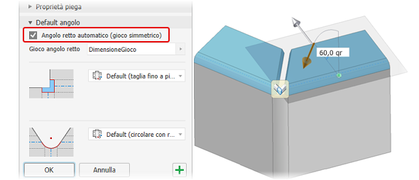

Se le flange adiacenti non vengono visualizzate in anteprima con angoli retti, verificare che sia selezionata l'opzione Angolo retto automatico nel gruppo Proprietà - Flangia, nella sezione Default angolo.

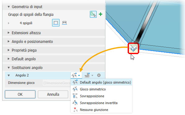

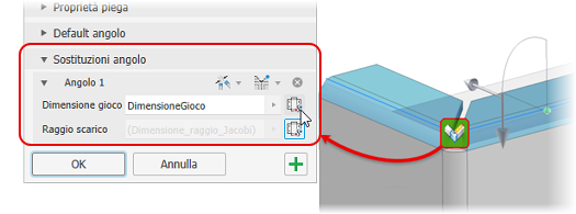

Facendo clic sul simbolo dell'angolo viene visualizzato il gruppo Sostituzione angolo nel gruppo Proprietà. Fare clic sul pulsante Usa default per attivare o disattivare l'utilizzo delle impostazioni di default degli angoli.
Fare clic sui pulsanti Gioco o Default angolo per accedere alle varie opzioni
