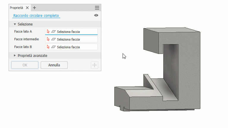

Consente di aggiungere una lavorazione raccordo tangente alle facce o ai gruppi di facce selezionati.
  1. Fare clic su scheda Modello 3D gruppo Modifica Raccordo Raccordo circolare completo.
  2. Sullo sfondo, selezionare la faccia o il gruppo di facce per il primo lato.
    Nota: Per selezionare più di una faccia per gruppo, deselezionare la casella di controllo Ottimizza per selezione singola. Per terminare una particolare selezione multipla, fare clic sul gruppo di selezione delle facce successivo oppure fare clic con il pulsante destro del mouse nello spazio sullo sfondo e fare clic su Continua.
  3. Sullo sfondo, selezionare la faccia centrale o il gruppo di facce.
  4. Sullo sfondo, selezionare la faccia o il gruppo di facce per il secondo lato.
    Nota: Il colore dell'evidenziazione delle facce selezionate corrisponde al campione di colore sul relativo comando di selezione.
  5. Se necessario, specificare le impostazioni avanzate.
    • Includi facce tangenti. Selezionarlo per consentire al raccordo di proseguire oltre le facce adiacenti e tangenti in modo automatico. Per creare il raccordo solo tra le facce selezionate, deselezionare la casella di controllo. Questa opzione non consente di aggiungere o rimuovere facce dal gruppo di selezione.
    • Conserva tutte le lavorazioni. Se selezionata, verifica tutte le lavorazioni che intersecano il raccordo. Le intersezioni vengono calcolate durante l'operazione di raccordo. Se non selezionata, durante l'operazione vengono calcolati solo gli spigoli che appartengono all'operazione di raccordo.
    • Ottimizza per selezione singola. Dopo aver selezionato la prima faccia, viene attivato il selettore della seconda faccia, riducendo al minimo i passaggi di selezione delle singole facce.
  6. Fare clic su *OK *per terminare l'operazione e chiudere il gruppo Proprietà. Fare clic su *Applica *per continuare ad applicare raccordi e arrotondamenti.
