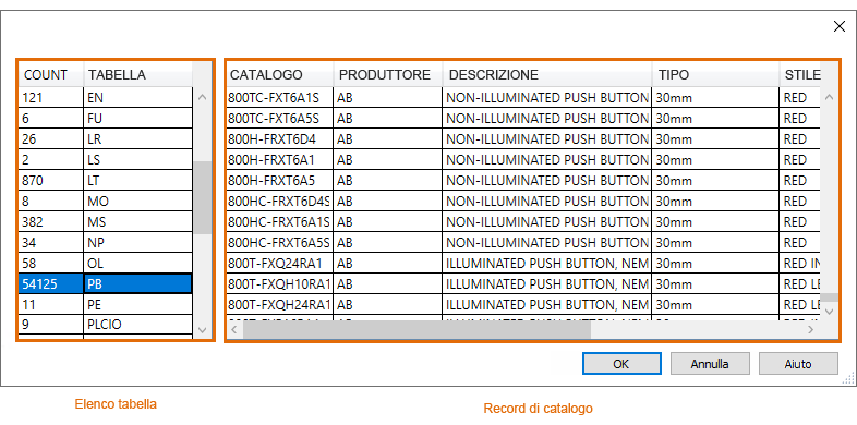

Finestra di dialogo Ricerca globale nel catalogo
Visualizza i risultati della ricerca di valori di catalogo in base ad una ricerca nel catalogo mediante la finestra di dialogo Browser del catalogo.
Elenco Tabella
Visualizza un elenco delle tabelle, nonché il numero di record nella tabella, contenente il valore di catalogo. Selezionare una tabella per visualizzare i record nella tabella che corrispondono al valore di ricerca.
Visualizza i record del catalogo nella tabella selezionata che corrispondono al valore di ricerca. Fare clic sull'intestazione di una colonna per ordinare i record in base ai valori in essa contenuti. Nota: Gli elementi dei sottoassiemi, definiti da un valore ELENCOASSEMBLAGGIO, vengono inclusi nei risultati della ricerca. I risultati di ricerca globali si basano sui record di colonna Catalogo, Produttore e Codice assieme.
OK
Assegna il valore di catalogo selezionato al componente nel browser del catalogo.
