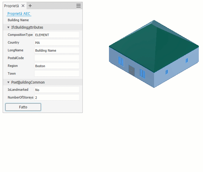

Si tratta di proprietà IFC importate come proprietà AEC se si seleziona l'opzione Come parametri. Le proprietà:
Per accedere alle proprietà AEC, effettuare le seguenti operazioni:
