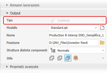

Semplifica sostituto accelera il processo predefinendo l'output Semplifica solo come modello sostituto.
Simpified Substitute output
