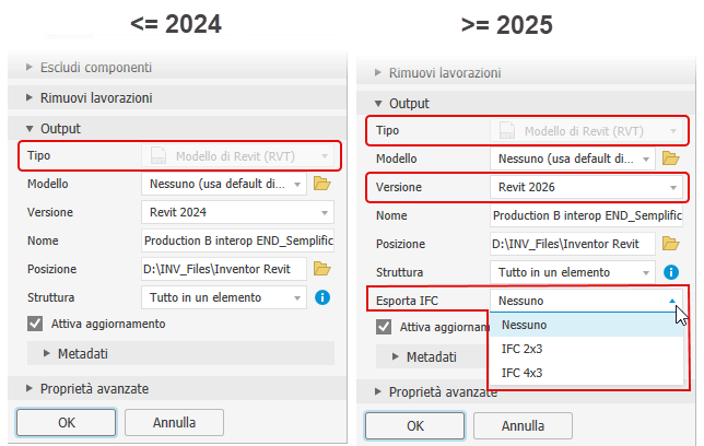

Come semplificare ed esportare un file RVT
Il comando Semplifica ed esporta consente di accelerare il processo predefinendo l'output Semplifica solo come file RVT. È possibile esportare in release precedenti. Per le release 2025 e successive, è possibile esportare anche un file IFC, se necessario.
Simpified Substitute output
Vedere Come esportare un modello in RVT (formato Revit) per le fasi di output di un modello RVT semplificato.
