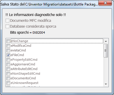

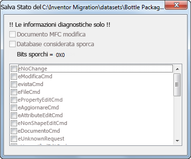

Premere CTRL+D nella finestra di dialogo Informazioni su Autodesk Inventor per visualizzare il flag di migrazione.
È necessaria la migrazione.
Non è necessaria la migrazione.

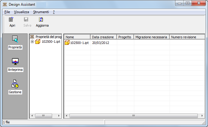

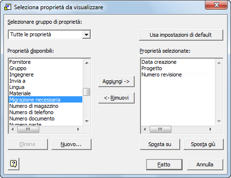

Aprire i file o l'intera cartella. In Design Assistant, selezionare Vista, quindi fare clic su Personalizza per aggiungere una colonna denominata Needs migrating:
Dettagli per visualizzare le colonne delle proprietà.I file in Design Assistant possono essere aperti direttamente in Inventor.
