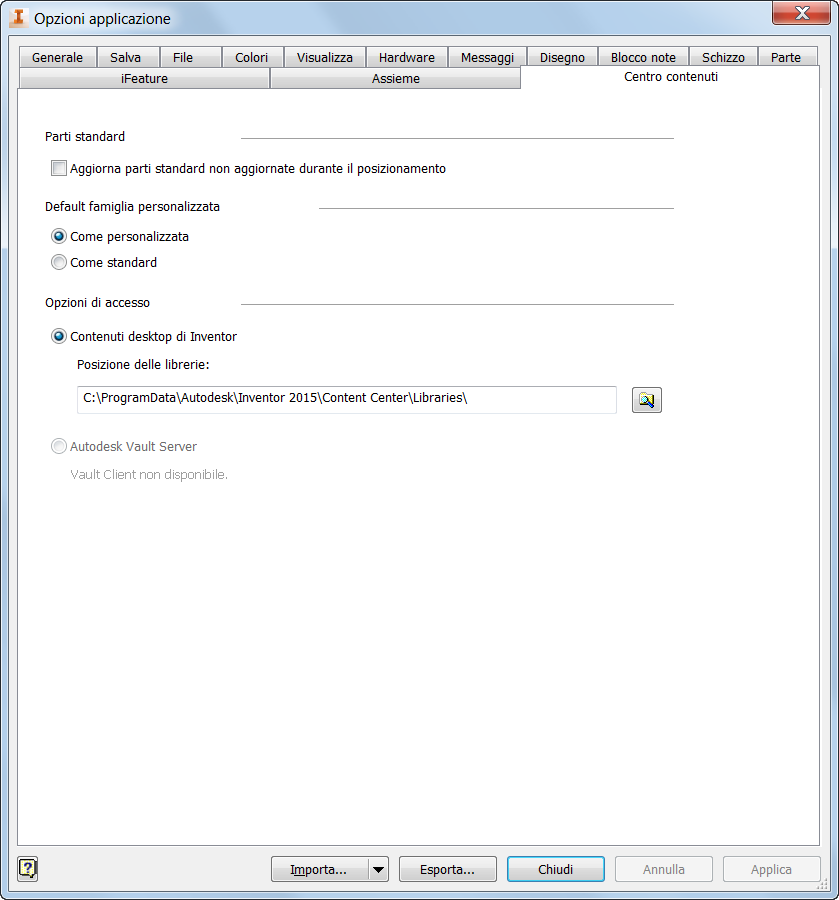

In questa sezione viene spiegato come eseguire la migrazione delle librerie personalizzate del Centro contenuti, incluse le librerie personalizzate del Centro contenuti nei Contenuti desktop e in Vault Server. Innanzitutto, verificare se le librerie personalizzate del Centro contenuti sono Contenuti desktop o appartengono a Vault Server. Contenuti desktop è stato aggiunto a partire da Inventor 2010. Selezionare il tipo di contenuto utilizzato in Opzioni applicazione, scheda Centro contenuti.

La posizione di default dei Contenuti desktop di Inventor è C:\ProgramData\Autodesk\Inventor <version>\Content Center\Libraries oppure C:\Documents and Settngs\All Users\Application Data\Autodesk\Inventor <version>\Content Center\Libraries. È possibile modificare la posizione di default in Opzioni applicazione, scheda Centro contenuti. Vedere l'immagine precedente.

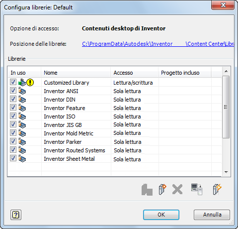

Nella finestra di dialogo dei progetti, selezionare Configura librerie Centro contenuti. Le librerie personalizzate del Centro contenuti della versione precedente vengono elencate nella finestra di dialogo Configura librerie. La colonna In uso viene selezionata. Fare clic sullo Strumento di aggiornamento per eseguire la migrazione. Vedere l'immagine di seguito.
Nota: Un'icona a forma di punto esclamativo davanti al nome di una libreria indica che la libreria non può essere utilizzata nel Centro contenuti. Aggiornare la libreria con lo strumento di aggiornamento.

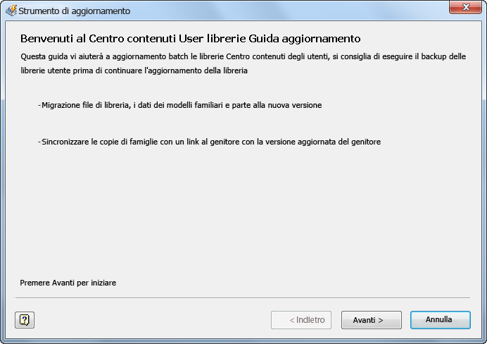

Passaggio 3: nella finestra di dialogo Strumento di aggiornamento, fare clic su Avanti per proseguire e completare la migrazione delle librerie personalizzate.

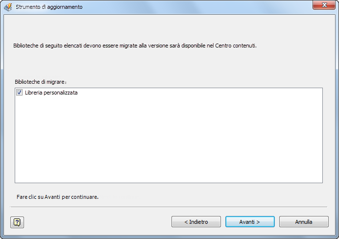

Vengono elencate le librerie personalizzate esistenti del Centro contenuti da aggiornare, come mostrato nell'immagine seguente.
Selezionare la libreria da aggiornare. Se più librerie utente non sono aggiornate, è possibile selezionare diverse librerie da aggiornare nello stesso processo. In seguito, fare clic su Avanti.

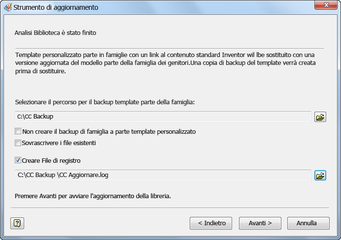

Viene eseguita l'analisi delle librerie, di cui vengono visualizzati i risultati. Risolvere eventuali problemi per continuare. Se non vengono rilevati problemi, vengono visualizzate le opzioni di backup. Specificare una cartella per creare una copia di backup e fare clic su Avanti.

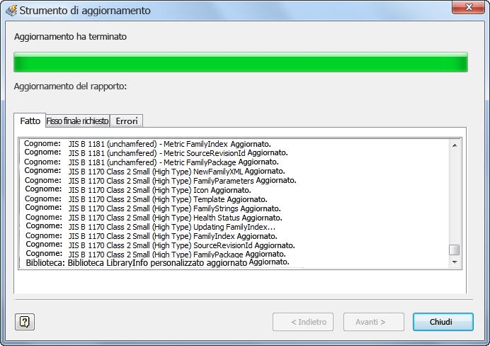

Al termine del processo, esaminare il rapporto di aggiornamento, come mostrato nell'immagine seguente.

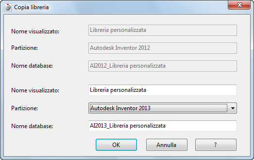

Passaggio 4: copiare le librerie personalizzate della versione precedente del Centro contenuti nella nuova partizione Inventor attraverso la console ADMS. Dopo la migrazione di una libreria personalizzata della versione precedente del Centro contenuti alla nuova versione di ADMS (durante l'installazione o manualmente), copiare la partizione delle librerie personalizzate della versione precedente del Centro contenuti nella nuova partizione per utilizzarle con la nuova versione di Autodesk Inventor. Vedere la procedura descritta di seguito:
Nota: Al termine, tutte le librerie che si desidera utilizzare con la release corrente di Autodesk Inventor devono essere disponibili nella partizione della release corrente di Autodesk Inventor.
