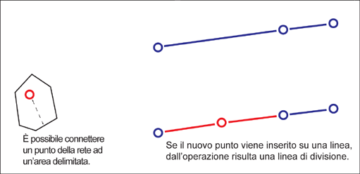

Per creare i diversi tipi di punti di rete è possibile utilizzare il flusso di lavoro Creazione punto della rete.
Il flusso di lavoro Creazione punto della rete consente di dividere le linee esistenti per salvaguardare la correttezza della topologia.

Se si posiziona un punto di rete su un'entità geografica linea, ad esempio un tubo, viene richiesto di creare una divisione ponderata o forzata. Per ulteriori informazioni, vedere Divisione di linee.
