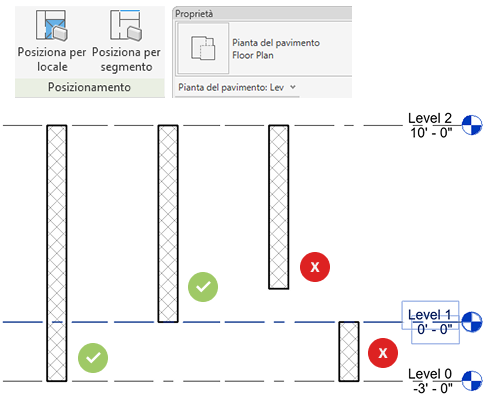

Nota:
  1. È possibile selezionare solo i muri tagliati dal livello associato della vista di pianta corrente.
  2. Non è possibile selezionare come destinazione per la creazione di muri facciate continue, un muri ad ellisse, muri da superficie, muri locali e linee di contorno del locale.
  3. È possibile utilizzare questi strumenti sui modelli collegati.
