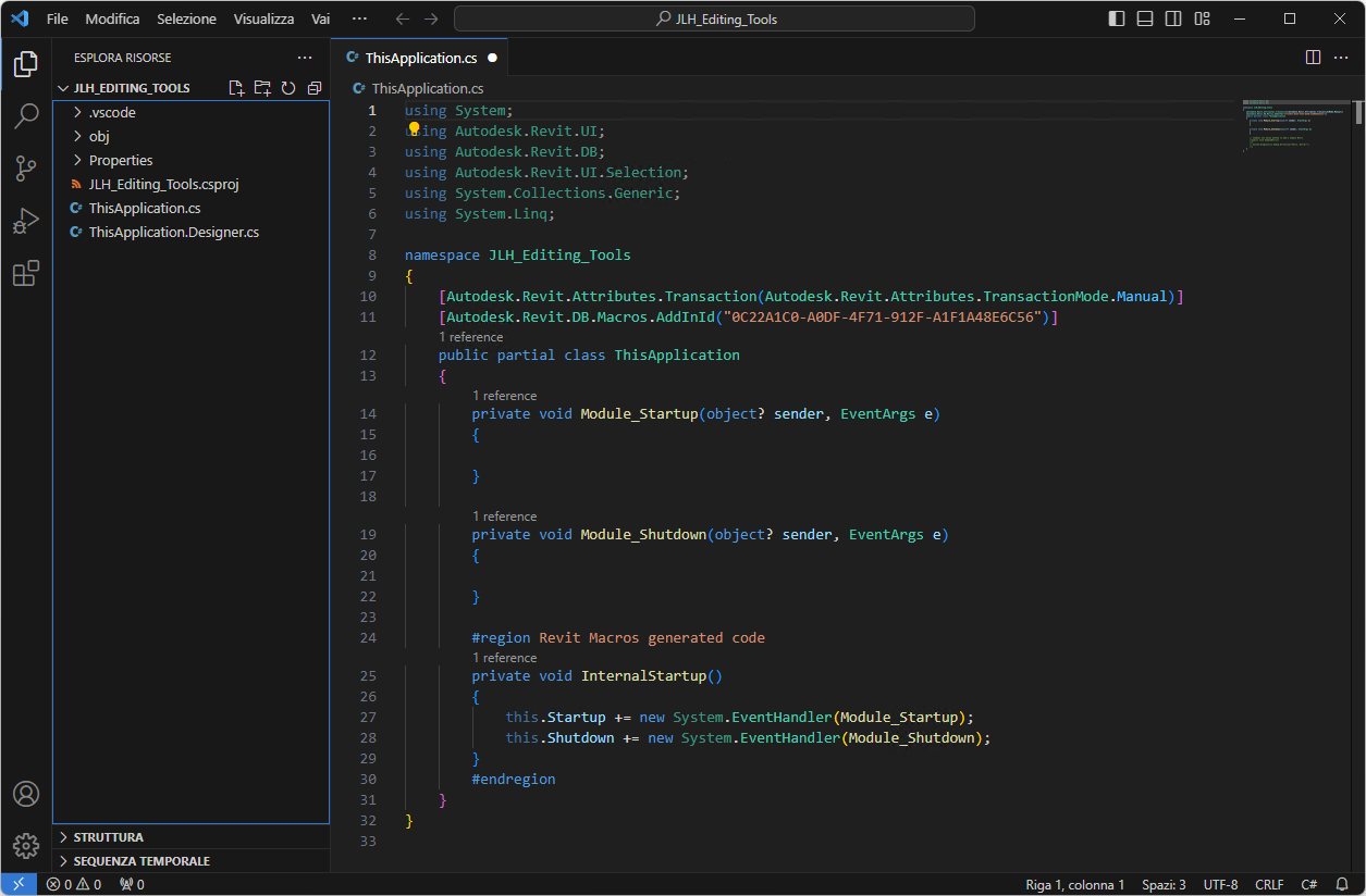

  1. Nella finestra di dialogo Gestione macro, selezionare un modulo e fare clic su Modifica.
    Viene avviata una sessione di Visual Studio Code per scrivere le macro. Viene visualizzato un modello iniziale per le macro in C#.
    Ad esempio, utilizzando un modello C# per le macro a livello di applicazione, la sessione di Visual Studio Code ha già:
    • Incluso le direttive di using necessarie.
    • Identificato lo spazio dei nomi del modulo (JLH_Editing_Tools nell'immagine seguente).
    • Avviato la definizione della classe ThisApplication.
    • Avviato i metodi per Module_Startup() e Module_Shutdown().
