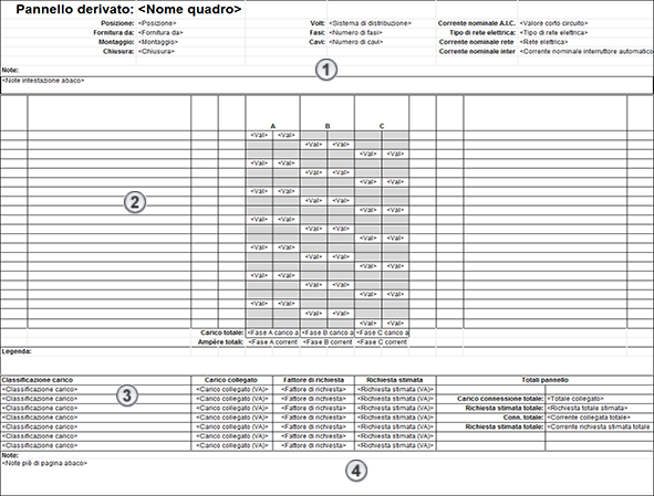

Un abaco quadri elettrici è costituito da 4 parti:
intestazione,
tabella circuiti,
riepilogo dei carichi e
piè di pagina.

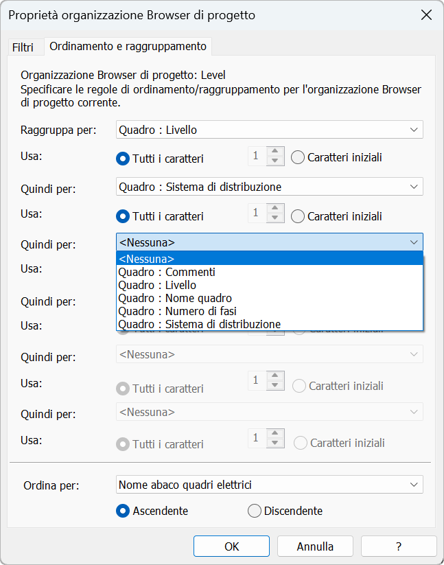

A partire dalla versione Revit 2026, per Abachi quadri elettrici è attivata l'opzione Organizzazione Browser di progetto. Lo schema di default è impostato su Tutto.

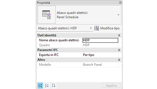

In Abachi quadri elettrici viene mostrato Nome quadro nella categoria Dati identità.
È possibile ordinare i dati in base a Nome abaco quadri elettrici, Sistema di distribuzione, Commenti, Livello, Numero di fasi; utilizzare Parametri di progetto e Parametri condivisi negli abachi quadri elettrici per raggruppare e filtrare i dati; utilizzare Commenti dei quadri elettrici per raggruppare e filtrare i dati; e infine filtrare gli abachi quadri elettrici in base a Numero di fasi.
Alcuni parametri di Attrezzatura elettrica sono disponibili per il raggruppamento, l'ordinamento e il filtraggio degli abachi quadri elettrici.
