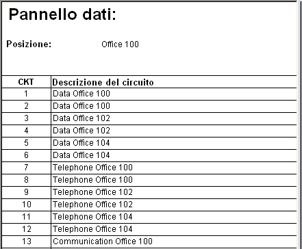

Abaco quadri elettrici dati con circuiti in una sola colonna
