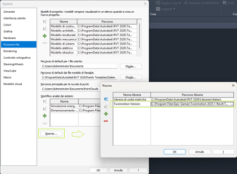

Selezione della versione di Twinmotion
Quando sono installate più versioni di Twinmotion, Apri in Twinmotion avvia la versione più recente. Se si desidera utilizzare una versione diversa, impostare una nuova variabile, ad esempio la versione di Twinmotion, in Opzioni Posizioni file Posizioni e aggiungere il percorso di libreria per questa variabile corrispondente alla versione desiderata di Twinmotion:
