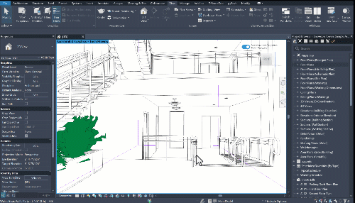

Ad ogni tipo di famiglia di Revit caricato nel progetto può essere assegnata una risorsa di Twinmotion. Questa assegnazione verrà utilizzata quando il modello di Revit viene importato o aggiunto come Direct Link in Twinmotion. Utilizzare questa funzionalità per sostituire automaticamente la geometria della famiglia di Revit con risorse simili della libreria di Twinmotion.
Per attivare questa funzionalità, nella scheda Vista, gruppo Presentazione, passare a Twinmotion
Substitution Settings. Selezionare Attiva Sostituzione Twinmotion per le categorie di famiglie di Revit compatibili.
Una volta attivata la sostituzione per il modello di Revit, è possibile assegnare una risorsa di Twinmotion per ogni tipo di famiglia:

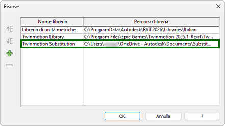

Quando si installa Twinmotion 2023.2 o versione successiva, viene installata anche una libreria di sostituzione statica e dinamica. Queste librerie vengono generate da Twinmotion e utilizzate da Revit per compilare l'elenco di risorse e anteprime disponibili nella finestra di dialogo Substitution.
Revit 2025.2 o versione successiva imposta il percorso della libreria di sostituzione sulla versione compatibile di Twinmotion installata applicabile.
Se è necessario individuare una libreria diversa, ad esempio in una versione di Twinmotion diversa, è possibile accedere alla directory dalla finestra di dialogo Substitution Settings di Twinmotion e specificare la libreria di sostituzione statica desiderata.
La libreria di sostituzione dinamica contiene eventuali risorse di Twinmotion aggiuntive scaricati sulla workstation. In Revit si fa automaticamente riferimento alla libreria di sostituzione dinamica associata alla stessa versione di Twinmotion utilizzata dal comando Apri in Twinmotion.
A partire da Revit 2026, è possibile modificare il percorso di sostituzione dinamica per la memorizzazione delle risorse scaricate:
Opzioni
Posizioni file
voce Sostituzione Twinmotion.
