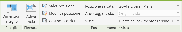

Quando è selezionata una vista posizionata, utilizzare la scheda Modifica | Finestre
comandi del gruppo Posizionamento e vista per salvare, modificare e gestire le posizioni su una tavola.
Salva posizione
Per salvare la posizione di una vista su una tavola, fare clic sulla scheda Modifica | Finestre
Salva posizione oppure utilizzare il menu di scelta rapida.
La posizione salvata può essere assegnata a un numero qualsiasi di viste per mantenerle coordinate tra le tavole:
Per allineare le viste tra le tavole quando sono assegnate ad una posizione salvata, nel gruppo Posizionamento e vista utilizzare le impostazioni Ancoraggio vista:
Origine vista:
Opzioni Centro, In alto a sinistra, In alto a destra, In basso a destra, In basso a sinistra:
Modifica posizione
Per modificare una posizione salvata, fare clic su Modifica posizione nel gruppo Posizionamento e vista oppure utilizzare il menu di scelta rapida. In questo modo si attiva una modalità di modifica che consente di modificare la posizione di una vista posizionata e, se lo si desidera, anche l'opzione Ancoraggio vista specificata. Al termine dell'operazione, fare clic su Fine per salvare le modifiche o su Annulla per uscire dalla modalità di modifica senza salvare le modifiche.
Al termine, tutte le altre viste posizionate assegnate alla stessa posizione salvata vengono coordinate.

Revit supporta il passaggio alle viste assegnate ad una posizione salvata.
Gestisci posizioni
Fare clic su Gestisci posizioni nel gruppo Posizionamento e vista per aprire la finestra di dialogo Gestisci posizioni, in cui sono elencate tutte le posizioni salvate nel modello corrente. È possibile utilizzare questa opzione per rinominare ed eliminare le posizioni salvate.

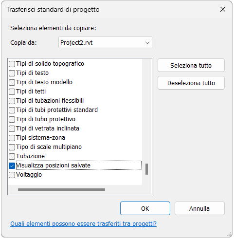

Trasferimento di standard di progetto
Le posizioni salvate possono essere trasferite da un modello all'altro mediante il comando Trasferisci standard di progetto
Visualizza posizioni salvate.
Tutte le posizioni salvate verranno trasferite nel modello specificato. In Revit verrà verificata la corrispondenza tra i nomi delle posizioni salvate e i valori definiti in ciascuno di essi e verrà richiesto di sovrascriverli, se applicabile.

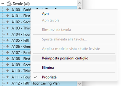

Reimposta posizioni cartiglio
Utilizzare Reimposta posizioni cartiglio per riportare all'origine di default le istanze di cartiglio posizionate presenti sulle tavole.
Questo comando è disponibile quando sono selezionate più istanze di cartiglio o più tavole dal Browser di progetto.
