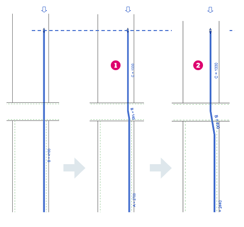

La piega viene aggiunta entro la lunghezza del segmento sia per l'armatura di forma definita che per quella a forma libera. La presenza della piega definisce la forma, facendola corrispondere ad una esistente o creandone una nuova.
Nel seguente esempio, viene aggiunta una piega all'inizio della barra (1) e la lunghezza angolare B viene sostituita a 400 mm (2).
Durante il posizionamento, la piega viene mantenuta entro la lunghezza del segmento e non supera il copriferro in calcestruzzo. Nel seguente esempio, viene mostrato il posizionamento di una barra dritta con piega utilizzando il metodo Espandi nell'host (A) e il posizionamento di una barra a L con piega all'estremità utilizzando Posizionamento a due punti (B).
